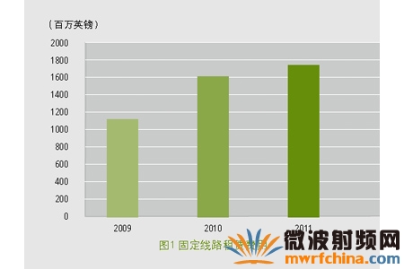

移动运营商的新商机 VPN(虚拟专用网)是依靠ISP和其他网络服务提供商,在公用网络中建立专用的数据通信网络的技术。VPN可以为企业在公用网络上建立虚拟的隧道,将分布在各处的分支机构连接起来,且具备良好的安全性,管理维护方便、可控。经过十几年的发展,基于固网的VPN技术应用已经非常广泛,几乎成为大中小企业必备的ICT解决方案。 然而,基于固网的VPN受限于其有限的接入地理位置,位于固网覆盖区域以外的企业无法部署VPN。即使在固网可及区域,由于固网接入专线成本高昂,也让不少中小企业对基于固网的VPN望而却步。图1是某移动运营商的固定线路租赁成本,包含回传租用和骨干传输租用,不难看出其费用逐年增加,且极其昂贵。 图1 作为先进的下一代无线通信技术,LTE相比固网受地理环境限制小,更加易于部署,且其覆盖范围比固网大得多,让户外场景、移动场景的VPN接入成为可能。基于LTE的VPN极大地拓宽了VPN的应用范围。 在企业应用中,Email、Webbrowsing、ERP、CRM等主要典型应用的特点都是接收(下行)的数据量远远大于发送(上行)的数据量。TD-LTE的上下行可灵活配置(如配比为上下行1:3),完美匹配实际用户行为特性,能更加高效地利用无线频谱资源提供优质的用户体验。更重要的是,TD-LTE能提供更大的吞吐率,如在上下行共用20MHz的频段上,典型配置下TD-LTE的下行峰值可达110Mbps,这是目前其它无线通信技术所不能比拟的。此外,LTE与其他移动宽带技术相比时延更低,其基站与终端间往返时延低于10毫秒,而HSPA+为50毫秒,WCDMA则高达150毫秒,差距不言而喻。对于那些对接入体验要求更加苛刻的企业、商务用户,基于LTE的VPN无疑更具吸引力。 另一方面,发展LTEVPN有助于提升移动运营商的ARPU值。VPN的月租费通常是普通宽带接入月租费的数十倍,ARPU值极高,可以很好地帮助运营商增加收入,提升盈利能力。尤其是随着MBB的日益普及,越来越多的智能终端需要在无线网络覆盖区域内,远程接入和访问各种企业内部资源与应用,如企业的ERP、Email、CRM等系统。业界预测,2011年至2016年,来自公司与企业的移动数据流量将增长13倍,年均复合增长率达到66%。毫无疑问,发展LTEVPN满足迅猛增长的企业MBB需求,将为移动运营商带来巨大的商机。 |
