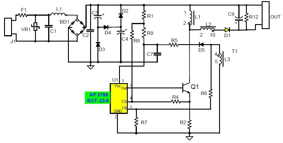

图2. 基于AP3766的高功率因数非隔离LED驱动电路原理图
图2中F1为保险丝,C3,C4,D2,D3,D4构成一个逐流式电路实现功率因数校正功能。逐流式电路提高整流电路功率因数的原理在于增大了整流电路的导通角,在输入交流电压大于峰值电压一半时,整流桥BD1就能导通,避免了传统不控整流电路只在交流电压峰值附近才能瞬间导通导致大的电流尖峰和波形畸变问题,从而降低了总谐波失真度,即THD.
经过逐流式电路后,由L1,L2,Q1,D1,C9构成的Buck-boost开关电源电路完成升降压和恒流输出功能,控制芯片U1实现Buck-boost开关电源电路的开关控制功能。电感L1, L2,L3通过磁芯T1相互耦合。

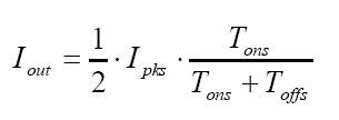

采用原边开关控制方式的Buck-boost开关电源电路工作原理是:设定在一个开关周期内,输出二极管D1的导通时间为Tons,关断时间为Toffs,输出电流峰值为Ipk,耦合电感L1绕组匝数N1, 耦合电感L2绕组匝数N2.控制芯片U1控制开关占空比,保持输出二极管D1的导通时间Tons和关断时间Toffs比例恒定,则一个开关周期内,输出电流的平均值为:
(1)

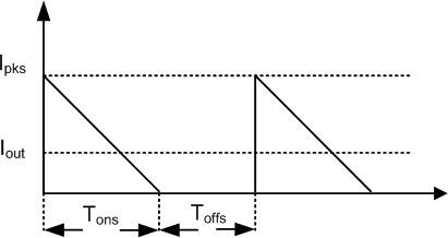

图3为Buck-boost开关电源电路经过二极管D1的电流波形
图3 二极管D1的电流波形

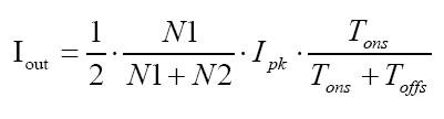

根据安培定理,输出二极管D1刚导通时输出电流峰值Ipks与开关Q1电流峰值Ipk有如下关系:
(2)
因此,输出电流的平均值为:
(3)
控制芯片U1通过检测原边开关电流,控制原边开关电流峰值Ipk恒定,同时控制开关占空比,保持输出二极管D1的导通时间Tons和关断时间Toffs比例恒定,实现了输出电流的恒定。
图中,电阻R1,R9为芯片U1的启动电阻,连接到芯片的VCC脚,在电路上电后提供芯片一定大小的启动电流。L3为辅助绕组,与D5,C7构成芯片U1的供电回路。同时,L3辅助绕组电压经过电阻R6,R7分压,连接到芯片的FB脚,作为输出电压的检测和保护电路。R2为开关Q1的电流检测电阻,连接到芯片的CS脚,即U1的电流采样脚。芯片U1的2脚GND连接到地电位,1脚为输出驱动脚,输出一定脉宽的PWM信号,控制开关Q1的开通和关断。
图2中变压器T1采用EE16磁芯,有3个绕组,原边绕组L1电感量1mH, L1,L2和L3匝比为100:100:28.电路设计工作频率65KHz. 5

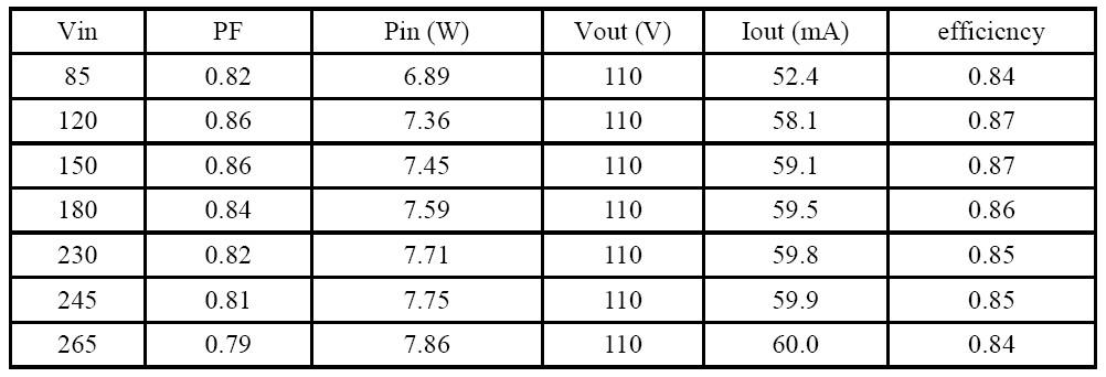

基于以上电路设计,实验测试相关性能指标结果如下:

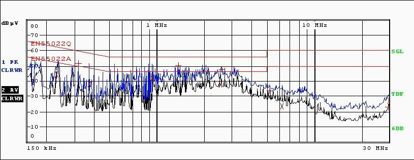

传导EMI测试结果如图4所示:
图4 传导EMI测试结果
测试结果表明,在85V到265V宽输入电压范围下,该电路功率因数PF约为0.8,效率大于85%,满足EMI标准等LED驱动电源各项规格要求。
