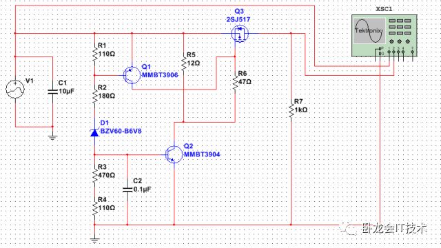

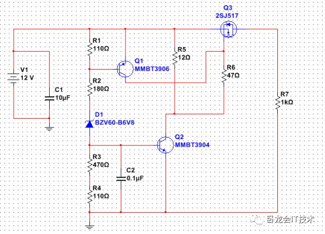

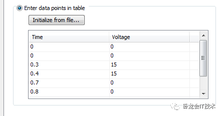

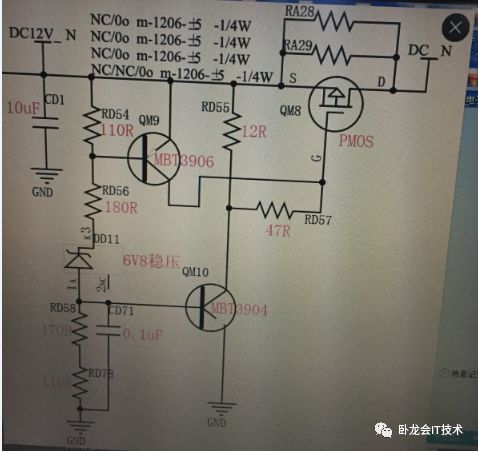

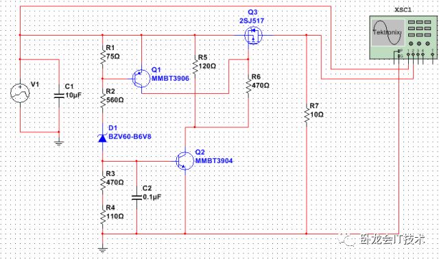

点击右上面“卧龙会IT技术”关注我们小组 文|原创:卧龙会 布布熊 上次布布熊给大家讲了一个过压欠压保护电路,做了一次仿真。使电路电压调节在8.6-13.6之间正常打开,其余时间关闭!那怎么得到这些电阻的参数没说,让大家进行分析,不知道大家有没有分析过了。好像还没有网友来向我们说这个分析方法,大家都很懒啊。 这次卧龙会布布熊老师就给大家公布一下他的分析方法吧。答案在文后,看过上次文章的,直接翻到最后看答案。希望能给大家对过压欠压保护电路有一个了解!上次的文章如下面所示。 这是网友贴在群里电路,问这个电路是啥功能,干啥用的,请求帮忙分析一下,如下图: 这个电路的关键之一是稳压管所以我们单独对稳压管可以建个电路搞清楚它的特性如下图: 通过改变电阻的大小发现电流要达到一定范围才会稳压到6.8V,可以确定这个电流决定了那些限流电阻值大小 我们来把V1直流电源用一个PWL电源来做一下瞬态仿真看看,输出会出现啥变化如下图: PWL电源如下设置: 仿真电路图变成这样: 出来波形如下图: 蓝色为输出R7负载上的波形,黄色为模拟输入电压变化的,可以看出当输入电压到达8.15V的时候Q3管子开启,当超过9.95V的时候Q3管子被再次关闭。可见那些参数是不符合12V能正常打开的条件的需要重新计算这些电阻参数值,让他在12v上下打开 调整如下: 得到的波形如下: 这样电压就调节在8.6-13.6之间正常打开,其余时间关闭,重点问题来了,如何得到上述参数。 如何分析希望网友能帮忙分析一下,在下次中公布我的分析思路和答案! 可见这个电路是做高低压保护用的,如果群友安装原始参数也许无法得到需要保护的电压范围 布布熊的分析答案如下: 当V1慢慢上升到6.8V(大约值)之前,R1/R2/D1/R3/R4组成的通路基本没有多少电流,当超过6.8v,电流等于(V1-6.8)/(R1+R2+R3+R4),当超过Q2的BE级导通压降(约0.7V)时候,慢慢的Q2随着基极电流的增加最终使得Q2进入饱和导通,在Q2进入饱和导通之前,由于Q3的G极慢慢小于S极而是Q3慢慢导通。当Q2饱和导通后,Q3彻底导通,输出V1-Q3导通电阻带来的压降就是输出电压,当V1增大到R1上电压大于Q1的BE导通压降时Q1的CE饱和导通把Q3的GS极拉回相等状态导致Q3再次截止,但是这个电路有一定极限耐压,跟R1/R2/D1/R3/R4有一定的关系当然其它元件也会有影响 ---好东西就要分享给你朋友圈--- 想知道近来IT行业工资标准,关注微信公众号:卧龙会IT技术 给公从号回复“薪资调查”,我们把IT行业薪资调查报告发给你。 大家喜欢用微博,关注我们微博 卧龙会微博:@卧龙会IT技术 我们同步更新到微博! 扫码加入2000人卧龙会,这里全是IT高手! |
